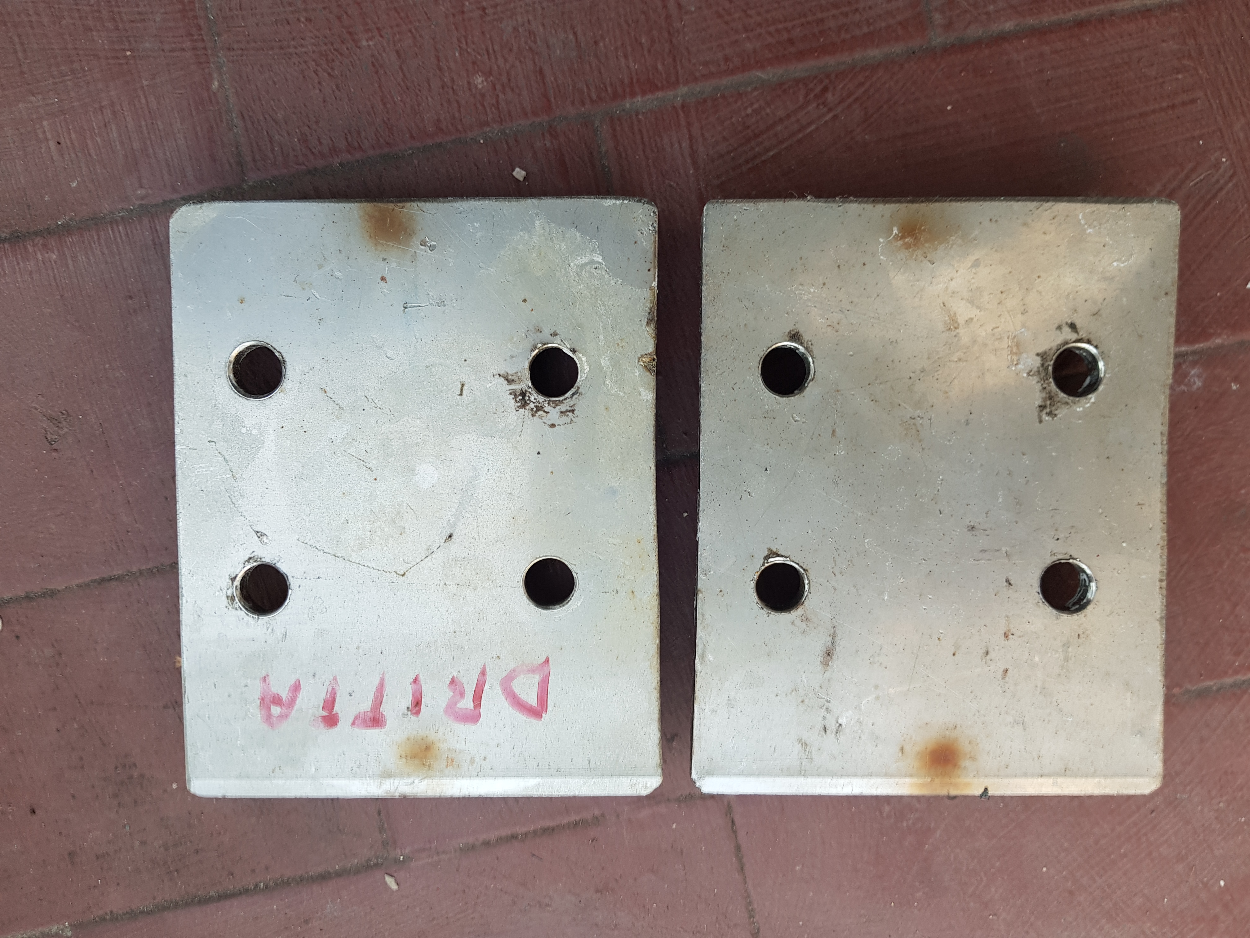

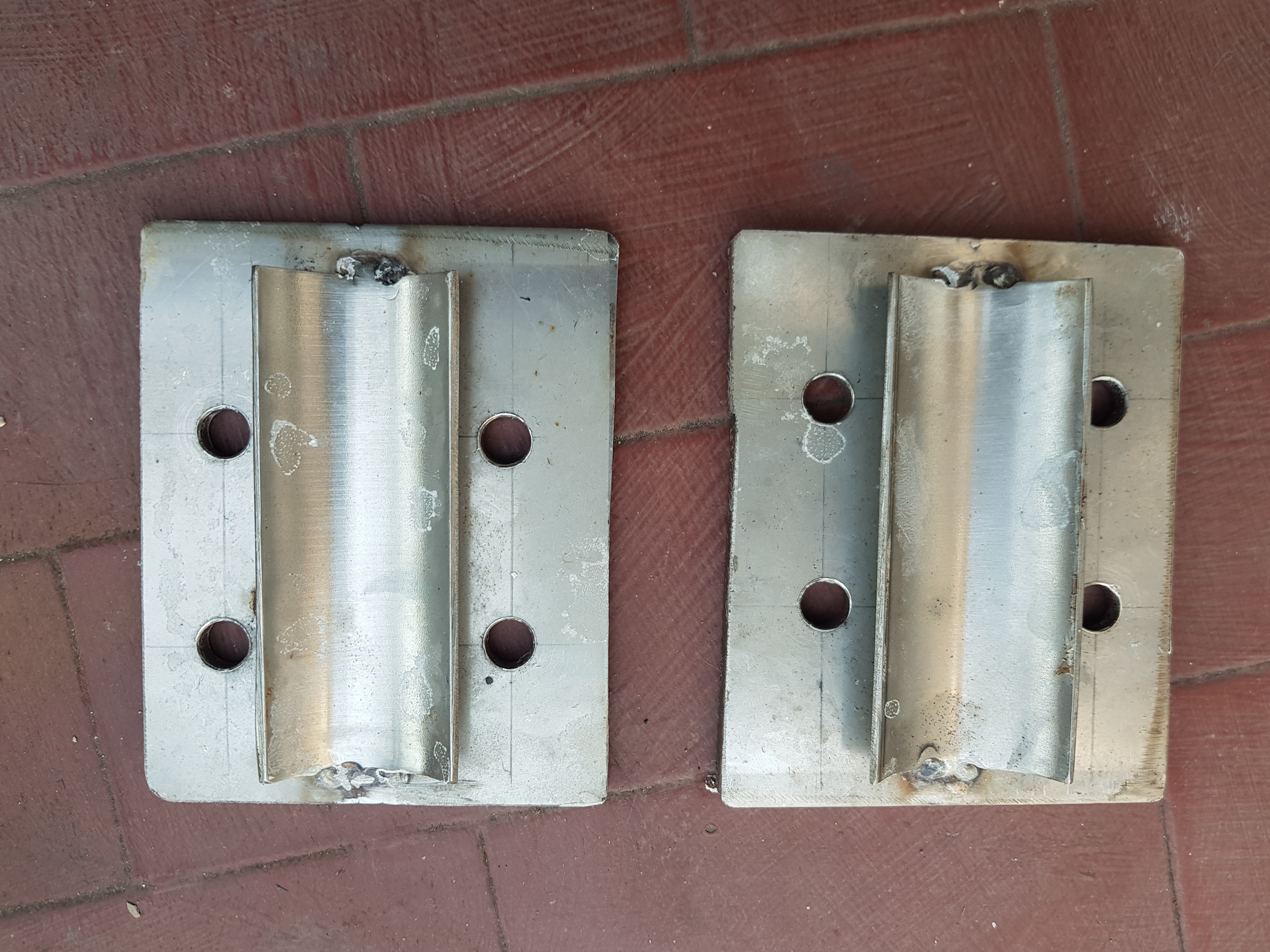

Dopo il primo "bagnetto" sono comparse le macchie di ruggine che si vedono nelle due immagini allegate.
Non mi sembra affatto facile toglierle lucidando a mano! :?: :!:

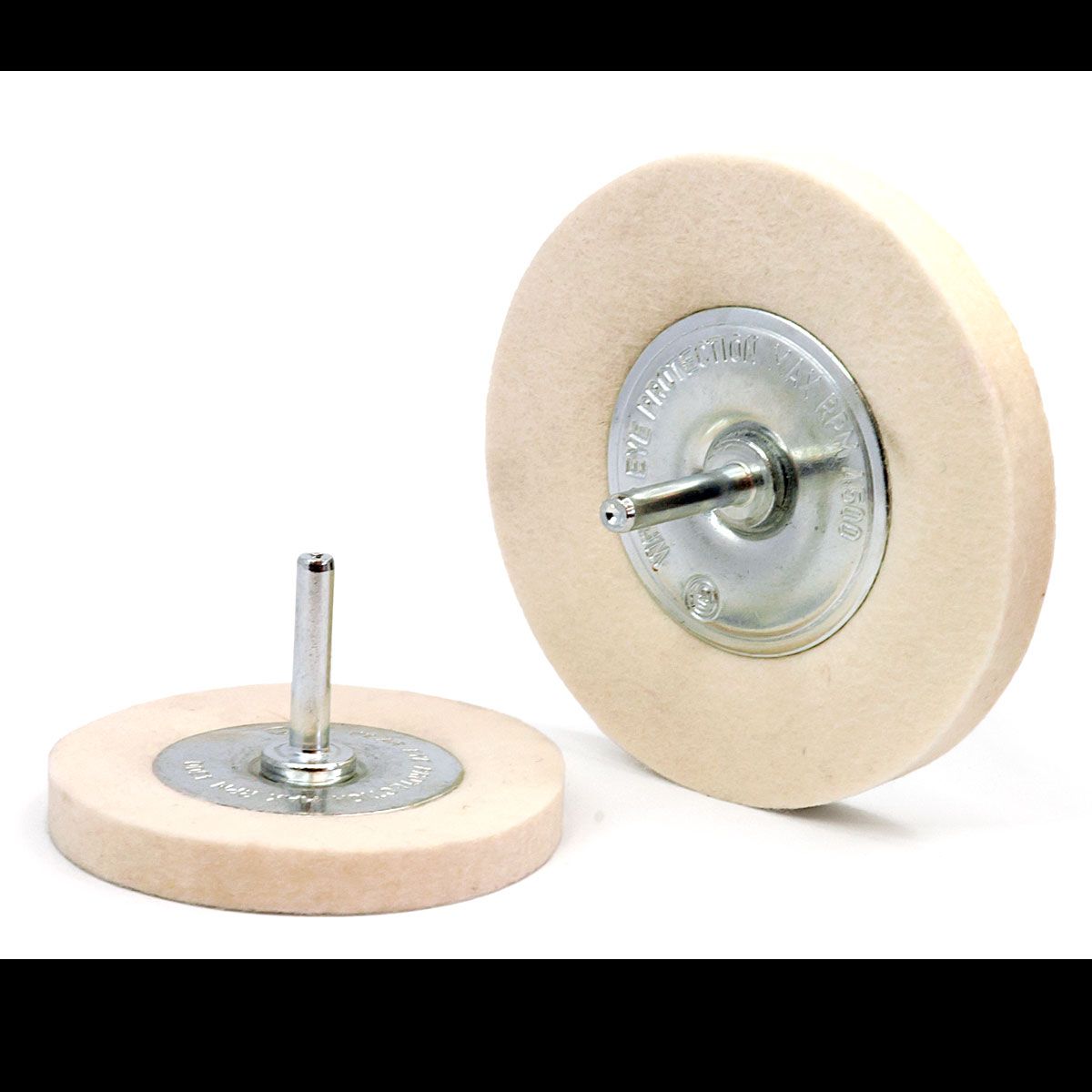

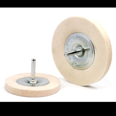

 Oggetto del messaggio: Re: Manutenzione deriva Microchallenger
MessaggioInviato: 26/03/2021, 10:15
Messaggi: 3441
si, il disco di feltro.
Commento file: disco di feltro
feltro.jpg [ 81.36 KiB | Osservato 5895 volte ]
ma lo devi montare su un avvitatore per farlo girare piu' lentamente.. il trapano gira troppo veloce per lui..
oppure serve un trapano con la regolazione di velocita'.
Un po di polish o meglio cera per lucidatura aiuta tanto...
