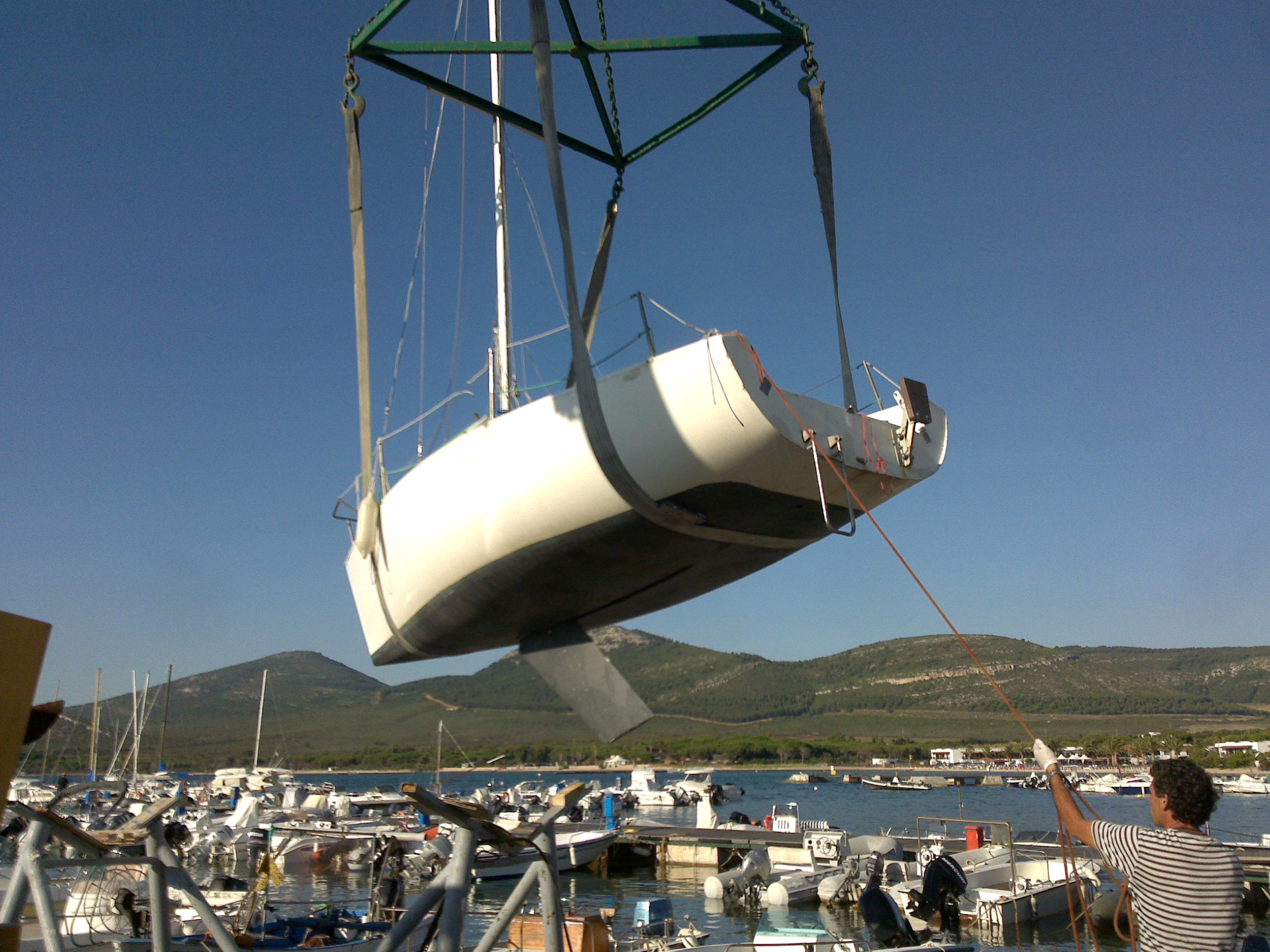

Attenzione però; il buon direttore di P. Conte ha visto bene di rovinarle il profilo d'uscita della deriva, l'ha sbattuta due volte riuscendo a sollevare l'invaso e nel riappoggiarla l'ha puntata sulla prua dove c'è molto peso e ha rovinato anche l'opera viva, graffiandola e incassando la vetroresina in prossimità della chiglia in ghisa delaminando la resina e creando un'ammaccatura profonda quanto mezza falangetta di mignolo; come rovinare il giorno d'acquisto di una barca. :shock:
Il ben noto professionista del settore non ha accennato nemmeno una scusa quando gli ho fatto notare lo sfregio alla deriva e all'opera viva! Ha detto solo "Ma sai a quante barche io... che manco la tua" che tradotto (lo conosco) vuol dire; "Ma sai quante ne ho rovinato di barche che confronto la tua è niente"!
Diciamo che l'ho presa come un complimento con annessa una profonda richiesta di scuse, un vero signore ragazzi (vi raccomando Porto Conte come manutentori di grande qualità, nel caso vi capitasse di far svernare la vostra barca in Sardegna).

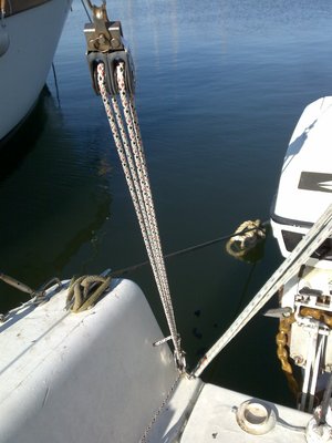

OK, come scritto sopra sono riuscito a portare il Micro e la mia fidanzata entrambi sani e salvi a casuccia con più di 20 nodi, già un buon risultato direi... Ora però mi piacerebbe cominciare a tenere fede ai buoni propositi iniziali per cui chiedo ancora a voi, più saggi e navigati, delle dritte su come ristabilire il giusto uso di tante cose e partirei proprio da due manovre palesemente sbagliate nell'organizzazione ma semplici da correggere; vang e volanti!
Comincerei col postare le foto delle volanti, che sul mio modello esclusivo e raro :roll: hanno una funzione strutturale quindi devono essere di facile, veloce e immediato utilizzo.
Guardate un po'
Commento file: bozzello doppio volante
20062011311.jpg [ 794.17 KiB | Osservato 4925 volte ]
Qui si può vedere il bozzello doppio in alto e in basso (mannaggia a me che ho fotografato solo su) bozzello a violino con strozzatore a gola:

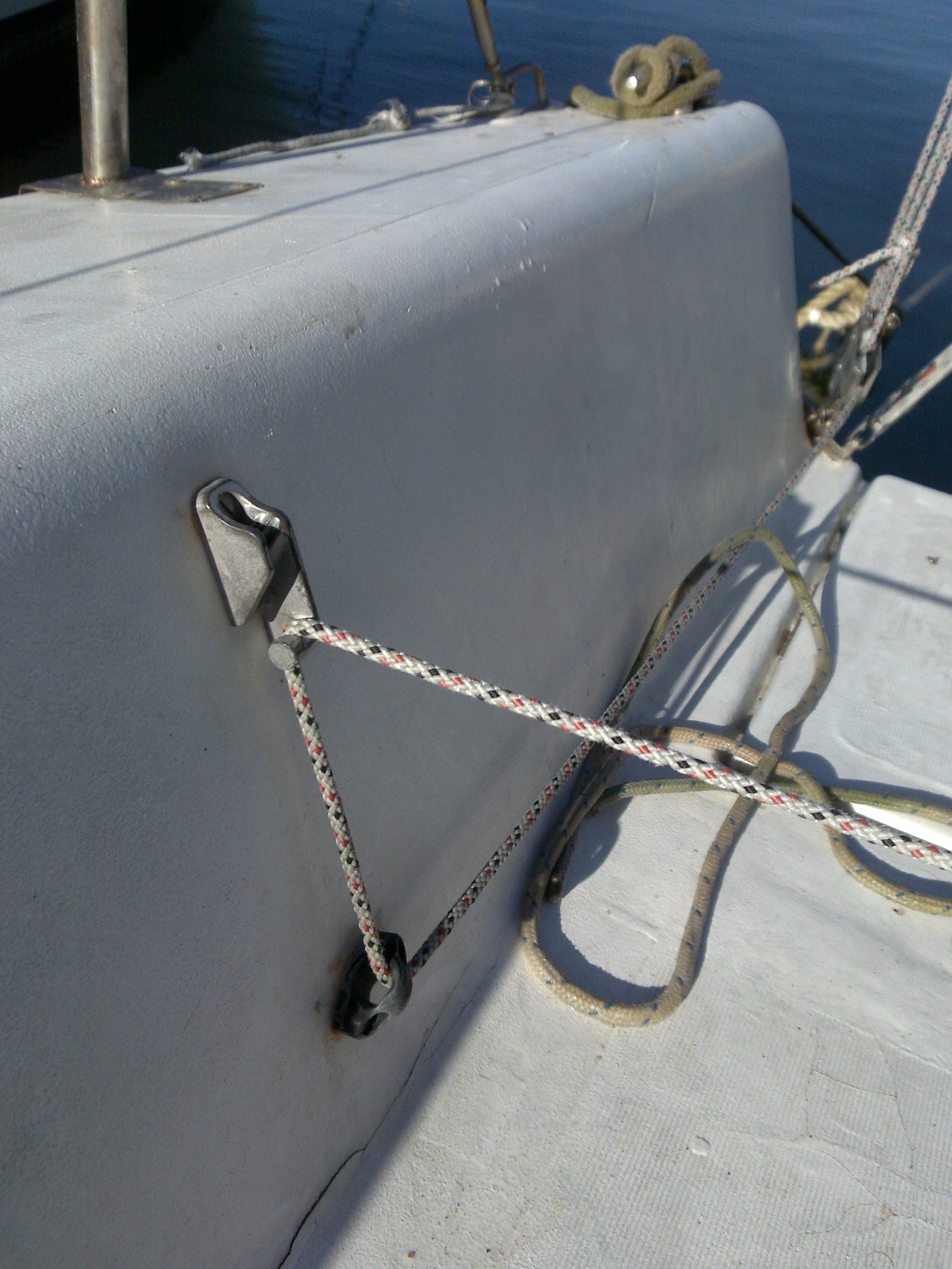

Commento file: parte bassa volante
20062011312.jpg [ 772.01 KiB | Osservato 4925 volte ]
Ovviamente per come lavora quel tipo di strozzatore lascare e cazzare è impossibile se non si va esattmente a poppa, cosa non sempre possibile per il timoniere che ha già il suo lavoro da svolgere!
Anche il sistema in primo piano che prevede una anello di rinvio e un cleam-cleat è peggio che inutile ora visto che spacca la schiena e non serve più a nulla!
Non sarebbe meglio cambiare tutto con un 4:1 e uno strozzatore a ganasce?
Magari riportato anche i paratia, ok, ma con n bozzello a parete.
Voi come lo avreste modificato?
